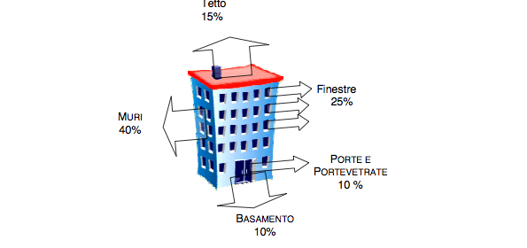

Muri
Le dispersioni di calore attraverso i muri esterni sono maggiori per chi vive in una casa monofamiliare piuttosto che per chi vive in un condominio, giacché tutte le pareti che lo delimitano sono in contatto con l’aria esterna, mentre in un condominio una singola unità abitativa è affiancata da altri appartamenti riscaldati.
E' necessario isolare i muri esterni. Se il muro ha un intercapedine, può essere iniettata schiuma isolante ed è un'operazione che potete fare voi stessi. In assenza di intercapedine si può eseguire un’aggiunta di isolante dal lato interno o esterno, detto “cappotto esterno”, ma quest'ultimo intervento ha bisogno di specialisti.
Se i vostri caloriferi sono vicino a muri esterni potete applicare fogli riflettenti specifici, in alluminio, dietro ai termosifoni, in modo da riflettere la radiazione infrarossa che altrimenti riscalderebbe il muro.
L'inerzia termica si instaura quando la parete più pesante si trova all'interno dell'isolamento non all'esterno. Perchè la massa termica che fa da volano,contrariamente da come costruito sino ad oggi, deve essereinterposta tra locale riscaldato ed isolamento. Oppure con il cappotto esterno si risolve il problema
Tetto e basamento
E' utile usare gli isolnti. Se al di sotto delle tegole del tetto non è presente uno strato di isolante e se fra tegole e i locali abitati vi è una soletta (soffitto) non isolata, è sufficiente applicare un buon strato di isolante (tra i 10 e 20 cm) direttamente al di sopra della soletta (o nel caso ciò risulti particolarmente difficoltoso, l’isolante può essere applicato sul soffitto dell’abitazione, dal suo interno).
Nel caso vivete in mansarde, invece, è necessario applicare l’isolante subito al di sotto delle tegole. Se il tetto è piano (quindi privo di tegole), l’isolante può essere aggiunto al di sopra del tetto, ma questo intervento richiede normalmente anche l’aggiunta di uno strato impermeabilizzante, per cui va eseguito nel caso in cui prevediate il rifacimento della copertura. Nel caso del basamento, l’aggiunta di isolante può essere effettuata dal di sotto, purché si abbiano cantine o portici.
