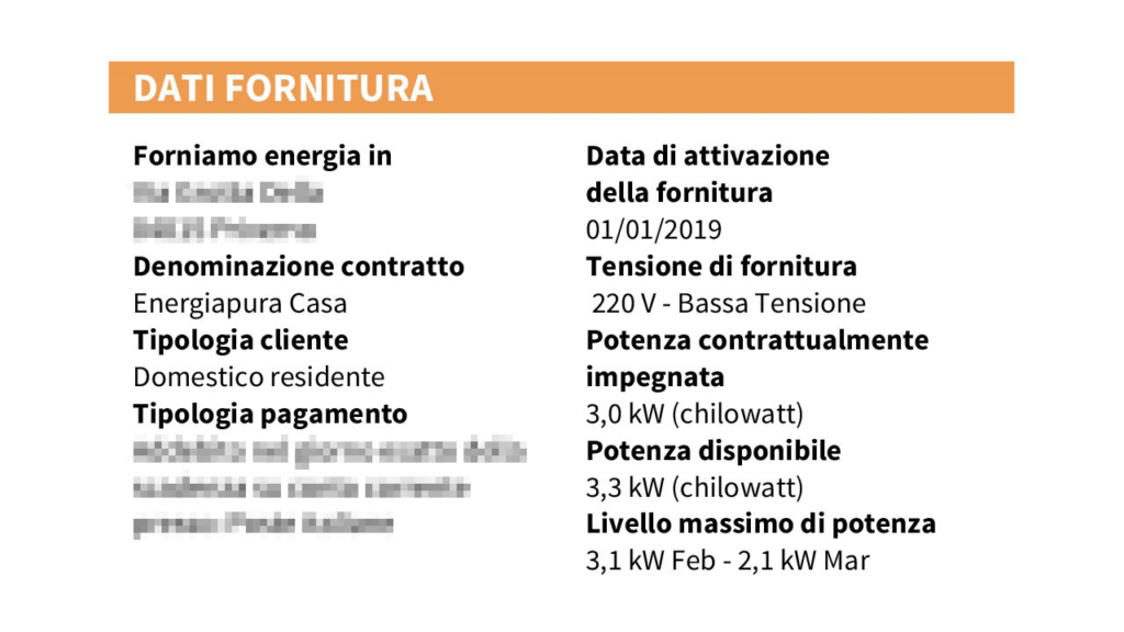

Dati Fornitura includono:
  • Indirizzo del luogo che usufruisce dell'energia elettrica, che può essere diverso dall'indirizzo di recapito dove il fornitore invia la bolletta (che troverete a destra, sotto i Dati Clienti)
  • Codice POD (dell'inglese Point Of Delivery): codice europeo che determina in modo preciso dov'è ubicato il punto di prelievo dell'energia.
  • Numero di Presa: identifica il collegamento del contatore al punto di distribuzione, ma questa voce non è sempre presente. Non c'è bisogno di ricordare questi dati: per ogni eventuale comunicazione con ENEL, basta che abbiate a disposizione il vostro Numero Cliente.
  • Alcuni dati tecnici relativi alla fornitura; tra questi troviamo la Tensione di fornitura dove viene indicato se la fornitura è in Bassa Tensione o in Alta Tensione con il dato relativo al voltaggio; c’è poi la Potenza impegnata che indica i chilowatt di potenza che possono essere erogati dal contatore in base alle condizioni contrattuali (solitamente il dato è di 3 kW ma può essere incrementato in base alle esigenze del cliente); sono poi indicati i valori di Potenza disponibile (il dato è solitamente più elevato di 0.5 kW rispetto al dato della Potenza contrattualmente impegnata) e Livello massimo di potenza (si tratta del valore massimo registrato dall’impianto)
